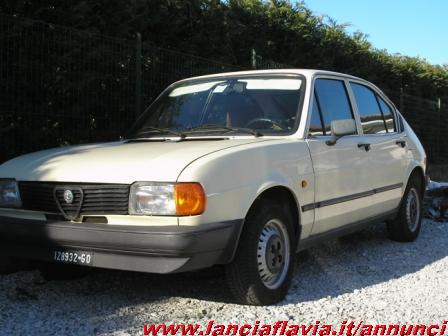

Notiamo infatti che questa vettura di color marrone testa di moro (foto ufficiale Alfa Romeo):
è una 4 porte, 4 marce (come le aveva la Marina Militare e il corpo CC per le auto senza livrea ufficiale, di colore blu) che ha i cerchi "normali" e pneumatici 145 13" (c'è un errore: le coppe non son le cromate, ma devono essere nere).
Tutto questo mentre la terza serie (cui appartiene l'auto marrone) reca, sulle auto con pneumatici 165/70 13 questi cerchi (aventi canale da 5 pollici):
Va da se che i cerchi della vettura marrone sono come quelli di questa Alfasud "L"
La modifica del canale, comunque, è di mezzo pollice. Così come di mezzo pollice è la variazione che possiamo avere sui cerchi in lega (che esistono da 5 e da 5,5).
