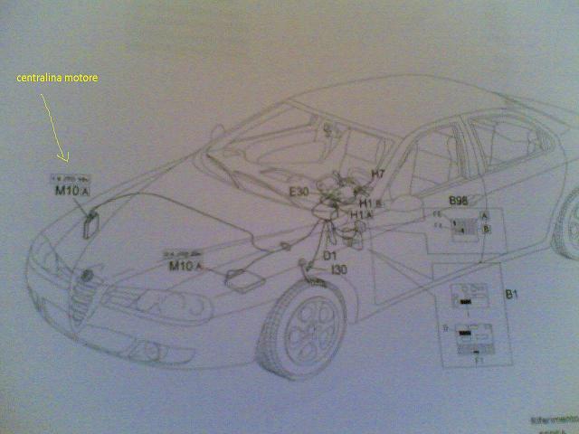

dopodichè individuate la centralina motore,

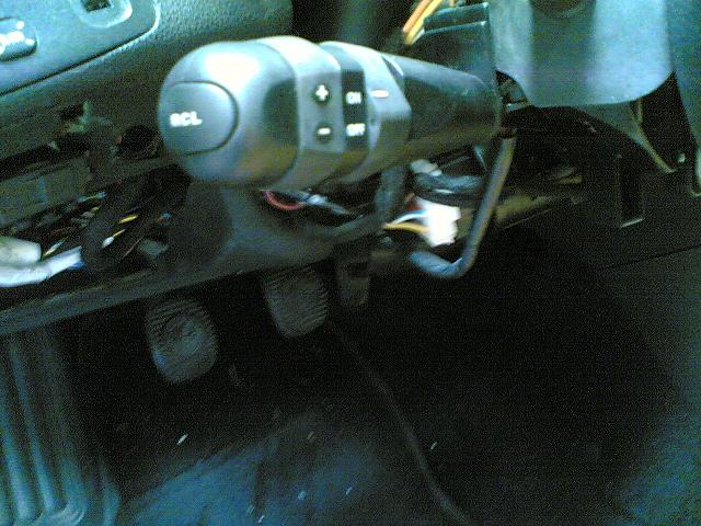

Immagine
Immagine
andate a provare la vostra alfa,basta superare i 30 km/h,inserire su "on" il cruise ed il gioco è fatto.

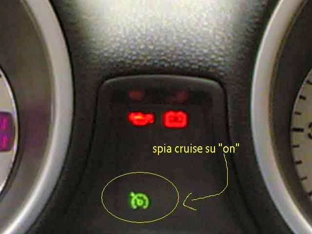

se va tutto bene se funziona dipende dal tipo di vettura che avete vi si dovrà accendere quando il cruise è su "on" una spia verde come questa (io ho una 156 e si trova sul display fra i 2 quadranti):
