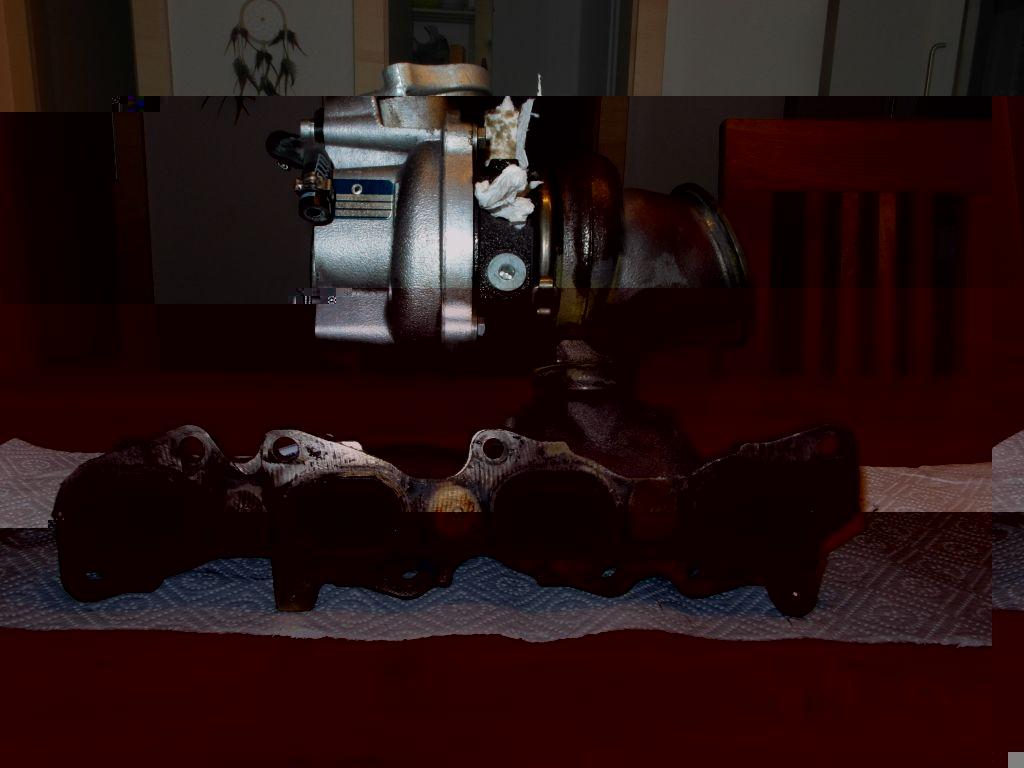

Turbina Brera
A tutti coloro che interessa vedere la turbina della Brera 1.8 TBI smontata ecco delle foto :OK)
Saluti

MCPSebi":1e9a9xm4 ha detto:
Cmq. posso dire da ex possessore di una Alfa GT 1.9Jtd-M con turbina e IC maggiorato non ho mai avuto problemi.
L'auto aveva sicuramente una coppia di ca. 400 Nm.
:pesce)
ma così piccola tira solo in basso, grazie poi che il 1750 agli alti è morto... ha la girante di scarico che sembra quella di una 1749 e fa da tappo!! anche una GT2560RS andrebbe meglio senza penalizare nulla ai bassi...
se anche la giulietta QV ha una turbinetta simile e produce 230cv quel motore ha delle grosse potenzialità, per curiosità qualcuno ha mai spremuto piu di 300cv da quel motore??
@ Stefano75
sulla Brera 1.8TBI con Downpipe, cat 200 celle, filtro aria BMC, turbina originale modificata dalla Turbochargerworld e mappatura sono stati raggiunti 267,8 CV con rullata su banco prova MAHA con temperature esterne di 33C°.Tendendo la coppia bassa a 38Kgm per il cambio....
Direi non male siccome le modifiche non sono pesanti.
