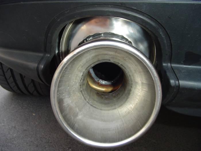

Eccolo qui, però di solito i ragazzon sono bruttini, perchè hanno il tondo dello scarico non tutto vuoto, ma solo una parte, il resto dentro è "pieno" di materiale. Inoltre il terminale, nella parte interna, quella attaccata al tubo ad Y sotto, è schiacciato e non tutto tondo. Sono bruttini..........
Sotto metto anche delle foto di un ragazzon montano su 1,9 dove si vedono tutti i "difetti" che ho elencato sopra.

quoto per i ragazzon, nemmeno a me piacciono
oltre al fatto, come ti dicevo, che il tuo scarico originale deve ancora rodarsi, ti consiglio di aspettare anche perchè così avrai più scelta, sicuramente ne faranno anche di altre marche

Decisamente come detto da voi i terminali ragazzon sono sinceramente orrendi, aspetto magari qualche altro modello perchè quelli sono inguardabili, poi vorrei capire quali benefici diano sinceramente...
