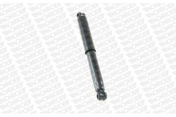

questi sono quelli riportati come "a gas", la coppia costa circa 85 euro
thumb

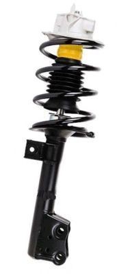

questo è quello "a molla", da solo costa circa 130 euro
thumb

la seconda foto che hai aggiunto è un ammortizzatore montato insieme alla molla dell'auto... :D
Le molle NON cambiarle, a meno che tu non voglia variare risposta e altezza dell'auto. 40€ per un ammortizzatore sono pochini, dubito un po' sulla qualità..
Alhazred":omak8ebv ha detto:
Ah ecco, quindi nel secondo caso in realtà mi darebbero anche la molla.
esatto.. oppure l'hanno messa in foto così tanto per.. ma tu li devi prendere SENZA molle. Kayaba vanno per la maggiore su assetto normale.
Perfetto, ti ringrazio, adesso ho capito.
