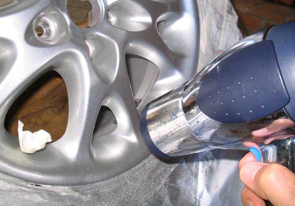

Lasciate asciugare per il tempo consigliato sull'etichetta, in seguito per migliorare l'essicazione passare con un normale phon alla massima temperatura e vicino alla vernice ( ma solo dopo che è asciutta!). Spolverate , pulite con sgrassatore, asciugate bene e procedete alla seconda ed eventualmente (con le stesse attenzioni) alla terza mano di vernice.
